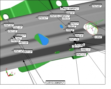

 楼主| dy2009 发表于 2009-11-24 22:04:41 | 显示全部楼层
图片中的两个曲面圆, 那个红色的圆四是输入理论值得到的,但在测量中如何实现?
yj407 发表于 2009-11-25 14:10:19 | 显示全部楼层
這兩曲面圓每個點似乎都不在一個一面上﹐直接打圓其矢量方向會有問題﹐你直接手動打點﹐按圓柱去測應該會好一些的。
