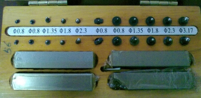

DGR 发表于 2009-11-20 21:13:43 | 显示全部楼层 |阅读模式
利用测长仪检测螺纹环规是否用如图1的附件?检测台怎样安装?
august 发表于 2009-11-21 08:02:53 | 显示全部楼层
测钩呢?测钩对拉!
yj407 发表于 2009-11-21 11:19:08 | 显示全部楼层
1、须用内测勾,并装配合适直径的测头。
2、4等量块一付,与图一的附件组成标准器。
zhong2009 发表于 2009-11-21 11:39:21 | 显示全部楼层
要装上测内尺寸的测钩。+jpg2所附的测头。
 楼主| DGR 发表于 2009-11-21 12:19:05 | 显示全部楼层
内尺寸的测钩我有,但是检测台怎样安装我还不会、

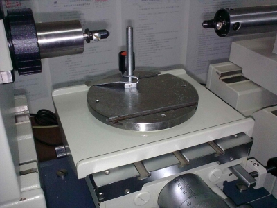

学习者09 发表于 2009-11-22 15:07:02 | 显示全部楼层
请问您采用的测长仪是什么型号,需要的工作台是附件中浮动工作台。
terryzsj 发表于 2009-11-27 19:04:16 | 显示全部楼层
看说明书呀,很详细的 。还要用一个夹具的,配合量块组成一个标准内螺纹,再比对实际螺纹。

huangww 发表于 2009-12-8 09:15:24 | 显示全部楼层
我试装了一下用了M22的环规,查书是要选用测球直径为1.35的测球,看上去很细小。我担心装上后在样块上找拐点时会不会被别坏掉。还有实际装上后发现装上测球后两测球间的距离已经超过了环规的内径,根本装不进去。

小智 发表于 2010-4-13 22:47:33 | 显示全部楼层
组合标准量块的配件,在放圆形工作台那个箱子里,是一个长条的夹具,放置内测球那几个标准块放在夹具上,量块放两个标准块中间,要组合多少尺寸就放量块就行了。

哇··用这样的怎么测啊?我们是用激光测长机绝对读数测量的,我们是把工作台调至水平,再装好夹板,把T型侧球装好在可移动的测量杆上(T型侧球需用标准环规标出实测值),并调垂直,把螺纹环规放夹板内夹好,把T型侧球伸进螺纹环规内测量中径值(需找好拐点),测长机上的读数按公式计算便可得出螺纹环规中径值。

规矩湾锦苑 发表于 2010-6-26 16:06:25 | 显示全部楼层
    “检测台”就像图3那样安装就对了啊,浮动工作台下方的紧固螺钉要紧固在仪器的工作台上。另外就是用内测钩换掉图中的测头。被检螺纹环规铅直摆放在浮动工作台上,再用浮动工作台上的弹力压板稍微施力往下一压,环规即安装好了。由于浮动工作台可以自由灵活转动,测量时只要前后和上下移动工作台,内测钩测头就可以自动找到“转折点”获得测量值。
