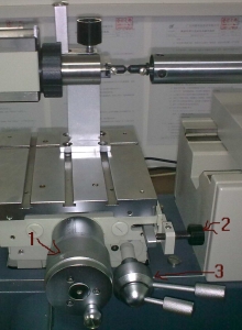

用测长仪检验光面塞规,是否每次都要调整图中的123?
图中的1调最大值?
图中的2调最小值?
图中的3调最大值?

只调1和3,而且3是找最小值,不是最大值

我用的测长机和你的不太一样,应该不是一个牌子的,但使用方法应该类似.
我是先调节右侧测头的安装轴上的垂直和水平两个螺钉(你的照片上也可以看到,是在那个粗的杆子上)分别找到拐点后,在电脑程序上做置零.
然后找到对应的量块,放置在小工作台面上,装夹好,两侧测头与量块工作面先后接触好之后,分别调节图示中的1和2(图示中1用于控制工作台在水平面的前后方向的移动,2用于控制工作台在垂直面的左右方向的偏转),然后在程序中置零.
将量块卸下,换上被测光面塞规,用同样的方法,调节图示中的1和2,最终测出数据.
图中的3应该是用于锁定台面的,在测光面塞规是要使工作台处于浮动状态,所以不要拧紧图示中的3.

绝对测量时要注意,只能测到IT10级的规

关键是2找最小拐点。 1# DGR

马尔\新天的机器就是这样,丹青有款型号测长机是全自动找拐点的,型号好像叫LABC-NANO
