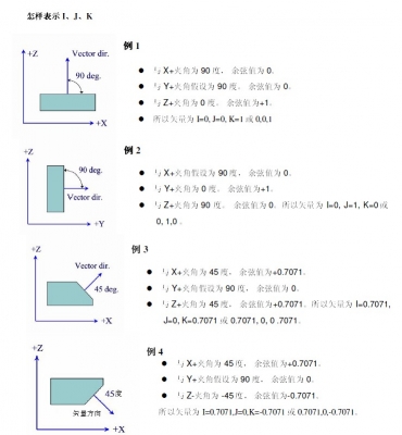

矢量是和标量相对而言,有方向的量叫矢量;没有方向的量叫标量。矢量的标示通常用三个坐标轴的单位向量表示,即,i,j,k

当长度为“1 空间矢量投影到空间坐标系的三个坐标轴时,相对应有三个投影矢量,这三个间投影矢量的数值与对应轴分别为ijk
qiuzhen 发表于 2012-8-28 14:04:01 | 显示全部楼层
一般用单位向量表示,有大小和方向。大小用方向余弦表示。
