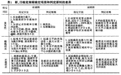

七、新、旧检定规程检定项目和判定原则的差异
新、旧检定规程检定项目和判定原则的差异如表1所示:
