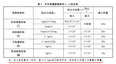

[质量] 这台电子天平为几级
282485166 发表于 2009-12-26 11:37:30 | 显示全部楼层
5.2.1
检定分度值e可取下列形式:
1×10k或2×10k或5×10k
其中k为正整数、负整数或零。
到底“可取”两个字如何理解呢?我迷糊了!
