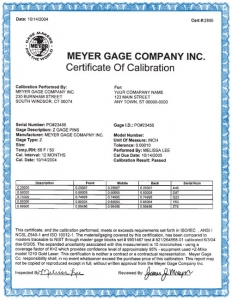

对于生产厂家出具的校准报告,如附件的校准证书,如何确认其有效性?在ISO审核时怎么证明或解释?

确认其出具证书的实验室是否拥有资质、所使用的标准件、校准环境、校准所参照的依据是否满足要求。
同时确定其给出的校准结果的不确定度是否真实。

    还要评价其校准的技术指标能否满足自己的需求。

    厂家的报告是自己证明自己,这在任何认可中都是不承认的,必须有第三方的证书(报告)。

     主要看厂家是否有资质,是否通过合格实验室认证或者自行建标,如果都没有的话,还是请第三方实验室校准比较合适。

厂家是美国的,已查询过,其实验室没有经过认证。十几盒
针规,共四千多支,送检,又要花不少银子了

    有些公司自己的实验室是有资质的。当然他们出具的报告也是真实、有效并且是可信的。

    我感觉那份证书还是比较正规的,其实ISO审核的话看到这样的证书估计也可以接受的。

     我看国外很多公司也不是一定要认可的第三方实验室的校准证书,他们只要能溯源就可以了。

同意风版主的观点,从公正的角度说,只有第三方出具的校准证书才具有公正性,自己卖的东西由自己来说好坏,公平吗。
