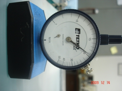

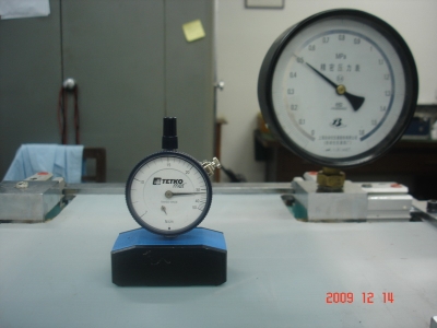

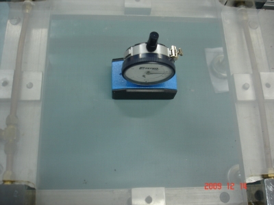

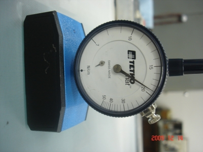

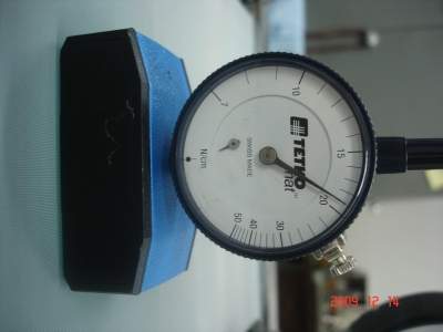

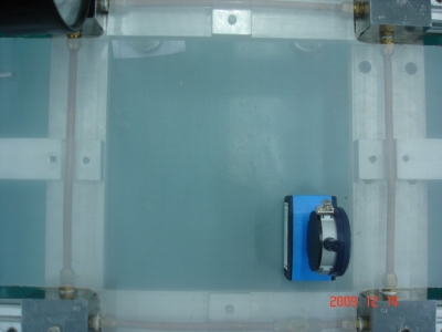

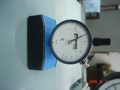

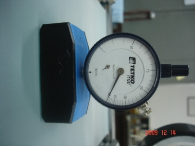

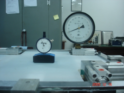

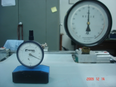

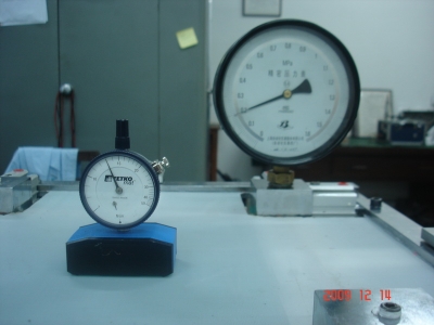

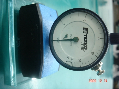

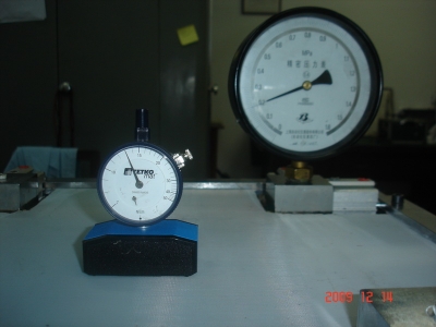

飘八零 发表于 2009-12-14 15:09:41 | 显示全部楼层 |阅读模式
有什么不足?
要注意什么?
最终版本表盘为直接显示N/cm
系统在张紧后,目前来看理论值和实际值已经非常接近,重复性和稳定性也较理想,使用标准测力仪和精密压力表反复进行测试,目前指标<1.0%
先上图如果有什么问题,也可直接打15959359858电话
sirchen 发表于 2009-12-14 20:43:18 | 显示全部楼层
个人认为,其实主要还是溯源问题,主要是保证溯源的可靠。
还有就是不同的标准器的重复性如何。
 楼主| 飘八零 发表于 2009-12-14 21:47:01 | 显示全部楼层
溯源问题已经解决。
重复性小于1.0%
风吹石 发表于 2009-12-14 22:28:05 | 显示全部楼层
主标准器就是精密压力表?

ddong0 发表于 2009-12-15 12:04:06 | 显示全部楼层
能不能介绍下工作原理,丝网张力计是位移和力的,和压力怎么转换?看你的图片啥也没看明白。

计量单位 发表于 2009-12-15 14:10:42 | 显示全部楼层
应该用标准测力计检定。

 楼主| 飘八零 发表于 2009-12-15 20:17:02 | 显示全部楼层
回复 4# 风吹石
    主标准器是标准张力表,表盘为直接显示N/cm
 楼主| 飘八零 发表于 2009-12-15 21:46:49 | 显示全部楼层
回复 10# sirchen
    丝网是用高强度聚酯丝网

 楼主| 飘八零 发表于 2009-12-17 21:44:56 | 显示全部楼层
该装置的发明人已申请国家专利。从这段时间的试验与测试来看,样机的重复性与稳定性均较理想,使用也很方便,该装置的标准张力表示值单位为N/cm,检测时用直读比较就可以了。

xw5121526 发表于 2010-2-5 10:31:18 | 显示全部楼层
能说说原理吗?怎么用力传感器和精密压力表测试啊???

浪子剑客 发表于 2010-3-2 19:57:34 | 显示全部楼层
回复 19# 浪人
    我检了好多张力计但却没有想到这个方法。我不知你是不是这样的,上1张丝网,中间是空的,周围密封好,通过增加压力方式使丝网张力增加。压力大,丝网表面张力也跟着大,但是有一点,你的丝网能使用多久,时间久丝网老化是一重大问题。使用次数多丝网会不会也老化,

还有你那个压力表连接哪里的?测量哪里的压力?
浪子剑客 发表于 2010-3-8 22:10:20 | 显示全部楼层
图上已经表式了压力表的接连和压力如何转换成张力了,想一下便能清楚,本人正在研究如何批量生产
wwwwlcwwww 发表于 2010-3-19 01:20:09 | 显示全部楼层
这个申请专利
DIN16611上图示的很清楚
250×250的网布拉伸
以这个装置的材料是尼龙的吧 过了30N/cm就容易撕裂的
