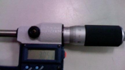

我有一个三丰的数显千分尺,规格是25~50的,最近发现这个千分尺用棘轮时感到其测力大。下面此千分尺的图片。我发现这此千分尺与其它千分尺不太一样,后面没有螺纹,我不知道该怎么打开后面的旋钮,好调整里面的弹簧。请量友帮忙看一下,这个该怎么拆?谢谢!!
 楼主| yj407 发表于 2009-12-17 19:32:58 | 显示全部楼层

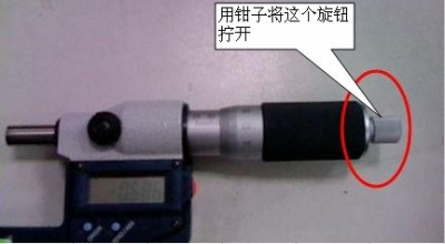

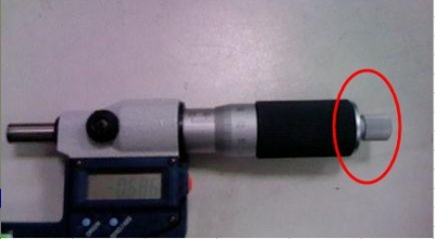

补充一下,我这个外径千分尺的规格是 MDC-50HMT ,主要下图那个红色标处的旋钮如何拆卸。我一时无从下手,请修过类似量具的朋指点一下,谢谢了

没用过这款,我估计你的测力弹片或弹簧在黑色的塑料套下。是无声测力还是有声测力?应该是直接扭开,取下黑色塑料套就可以看见了。
 楼主| yj407 发表于 2009-12-17 22:22:04 | 显示全部楼层
回复 3# iions
是有声的,请问该怎么拧?后面的旋扭我试了扭过,但扭不动就没敢动了。
iions 发表于 2009-12-17 22:29:01 | 显示全部楼层
有声的里面就是弹簧片,扭不动可能就是粘死了。手力不够,尝试用工具扭开看看。别把滚花弄伤了。呵呵。后面的螺钉和丝杆连接的。如果是这样的结构,是不会损坏尺子的。

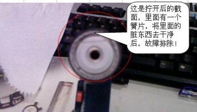

谢谢提醒,我本来的想将那旋钮拧开的,但用手拧发现一点反应都没有,因此就敢动它了。看了您的贴子之后,我用钳子夹着布一下子就拧开了。其实这里面的结构比我以前见到的简单多了,只是一个簧片而已。里面有点脏,将簧片取出后,清理了一下后重新装上后,一切OK!非常感谢!!
下面贴下我拆开后的图片:
