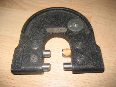

赤脚狂奔 发表于 2009-12-18 11:20:07 | 显示全部楼层 |阅读模式
大家见没见过如附件所示的极限规,那里能买到,,我找了几家都不行。。

回复 1# 赤脚狂奔
这个就是平时所说到的极限卡规。
国内成量、哈量都有这种。
国外的像KORDT、HAHN+KOLB都有这种产品。
调整的话,一般通过配套的标准规来调整。
yingliugroup 发表于 2009-12-18 12:38:24 | 显示全部楼层
这种像是国外的,我们有很多这样的螺纹卡规,没办法检。光滑的国内应该能做。河北那一带有做的。
szautumn 发表于 2009-12-18 16:16:11 | 显示全部楼层
这是通止卡规,外面一个是通端,里面一个是止端.这个是可调的,用测长机校验.
目前常见的不是这种,而是不可调的, 一侧是一个大平面,另一侧的平面做成内外两段----中间由一条小沟隔开,由此便有了一通一止两个尺寸.如果磨损了,也就没用了.
个人认为,还是那种不可调的好,这种可调的,一旦某一个固定螺丝发生松动,而肉眼又观察不到,尺寸变了都不知道,将会带来严重的测量错误.
szautumn 发表于 2009-12-18 16:19:05 | 显示全部楼层
从照片上的造型来看,有可能是美国货,因为右上方的一个圆形金属片,在很多美国生产的卡规产品中都可以看到,是用来给用户自己刻工厂标记用的,例如量具编号或是用户工厂信息等,当然用户也可以在订制卡规时委托美国的量具工厂代为标刻.

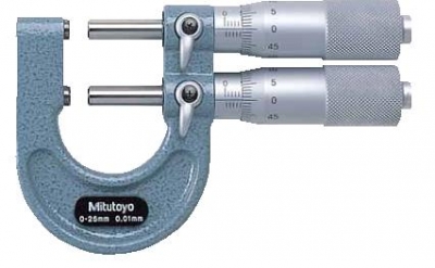

Lishu 发表于 2009-12-19 12:43:29 | 显示全部楼层
这是可调极限卡规,进口的比较贵,一个小规格的就要一千
多块,也可以考虑买极限千分尺,调整方便,磨损了还可以
自己修
可调卡规
可调卡规
极限千分尺
极限千分尺

   可调并且精度还可以
byang1997 发表于 2009-12-23 14:17:17 | 显示全部楼层
回复 10# sbp2007
     其实购买这种卡规的目的主要是应用于大批量的检测,节约时间。
极限千分尺也可以代替,但是效率不如极限卡规。

其实的确可以自己做,做那种不可调的极限卡规,用线切割把测量面做出来之后再用千分尺研磨机研磨量面.
这样做,成本低,更新也快.
