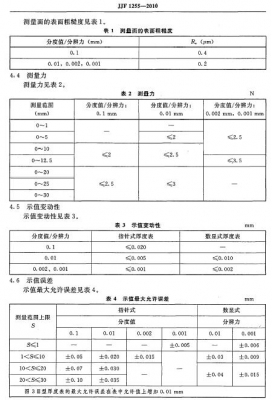

我们单位刚刚进了一台全自动光栅式指示表检定仪,有几个问题不明白请前辈解答:
一、如何检定这种全自动的指示表检定仪呢?大家都知道规程上没对摄像头这块有规定,我们一般也是只用量块检检光栅的示值,可实际用起来可是用摄像头来读数,应该属于综合误差,难道我们真要拿块表人工检和自动检来比对,看看误差差多少?可是表本身的重复性怎么判断?
二、这个自动读数软件需要的电脑配置很高吗?我们一般的双核512内存的电脑检起表来特别慢不知道是怎么回事,就是很久才读一个点,我知道这个问题该问厂家,厂家的意思是把电脑换个新的,我们这边自己申请电脑很难,就想看看具体是那方面的事然后改装一下比如是内存不够还是显卡不好还是CPU 不好?有懂得麻烦解答下

daojianxiu 发表于 2009-12-24 21:06:06 | 显示全部楼层
绝对跟电脑没关系的。我们也是买的深圳的,不知道跟你的是不是一个厂家。是不是你们把那个检定时间间隔设置得太慢了?我们就碰到过检定大量程百分表的时候,采样时间间隔设置的快了,指针还没到就采样了,后来把时间间隔改大了才可以。你可以看看,检定慢,到底是测头移动速度慢,还是测头移动到位了,采样速度慢?
另,据说新的规程里面,这个全自动读数方式已经不允许了。就是说检表的时候应该人工对指针或者读数。好像就是因为摄像头这个误差无法判断好或者坏。
