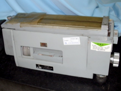

求助框式水平仪校验装置
xqbljc 发表于 2009-12-22 08:44:52 | 显示全部楼层
框式水平仪校验装置主标准器应该是水平仪检定器,其测量范围为0~1.5mm/m,分度值为0.005mm/m,分度值误差为6%;配套设备为水平仪零位检定器、平板,刀口形直尺等。
     《计量技术》09年第11期64页介绍的用小角度检查仪和三等量块作为主标准器的校准方法,是不可行的。

janefun 发表于 2009-12-24 14:39:54 | 显示全部楼层
主标准器:101A型水平仪检定器,国家计量局计量仪器厂
主要配套设备:C26型水平仪零位检定器,国家计量局计量仪器厂
但上面的设备估计已经停产不好买了,还真不知道新建标准该怎么办。
xqbljc 发表于 2009-12-24 15:27:54 | 显示全部楼层
你谈到情况确实如此,但某些省计量仪器供应站可能还有存货。再者,可以买二手货,水平仪检定器几乎是计量室的常规必备仪器,数量比较多,有不用的可以调剂一下吗。另外,虽然北京计量仪器厂没有了,但还有别的厂家在生产,我在网上看到过,你们搜一下吧。

duomeiti 发表于 2010-4-8 23:45:25 | 显示全部楼层
水平仪检定器
laofan1201 发表于 2010-4-23 15:04:15 | 显示全部楼层
需要水平仪检定器以及水平仪零位检定器配合使用
