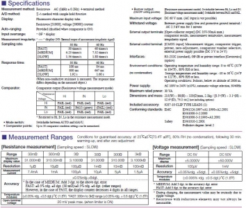

INTEL 发表于 2009-12-23 09:01:44 | 显示全部楼层
快速:± 0.5%rdg. ± 8dgt.(30mΩ) ± 0.5%rdg. ± 6dgt.(其它量程)(在快速模式下,所有量程内只显示4位数)
中速:在每个公差上+3dgt(在中速模式下,所有量程内只显示5位数)
不知道你说的示值误差是不是允许误差,上面是它的规格,参考一下

那么rdg、dgt是什么意思?如果我测量的标准值是100,允许的误差又是多少?(实际的量值)
shixg81 发表于 2009-12-23 22:09:34 | 显示全部楼层
rdg=reading?
dgt=digit?
INTEL 发表于 2009-12-24 16:44:47 | 显示全部楼层
那么rdg、dgt是什么意思?如果我测量的标准值是100,允许的误差又是多少?(实际的量值) ...
tom.cheng 发表于 2009-12-23 12:53
    rdg是reading也就是读值的意思, dgt是digit在这里作分辨力讲,测量100mΩ时,如果你是放在中速下,那么规格应该是± 0.5%rdg. ± 9dgt,算出来应该市0.5%*100+0.09=0.59mΩ(100mΩ电阻要在300mΩ量程下测量,显示为100.00)
