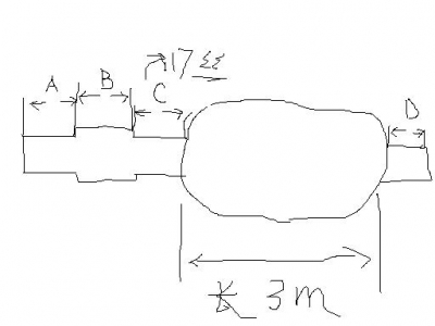

我们厂用的温泽的三坐标,现在在测量一个导叶的时候发现这么个问题:我按照图纸的测量要求,A,B,C,D全打的是圆柱,然后以B和D拉一轴线做为基准,然后分别评价A ,B ,C, D这四个外圆的全跳动(软件直接有这个功能能评价全跳动),结果A测出来有0.108(公差为0.10)B为0.03(公差为0.05)C为0.179(公差为0.07)D为0.02(公差为0.05),但来检测的公司说是他们让检查员测量了一遍全跳动,也就是将被测孔绕基准轴线无轴向移动的回转一圈,在整个过程中百分表测得的最大读数差为6丝(C圆柱,我们测出来的是0.179),也就是说全跳动是6丝,而且想问下高人,这么个东西的全跳动应该怎么评价才合理。附图如下

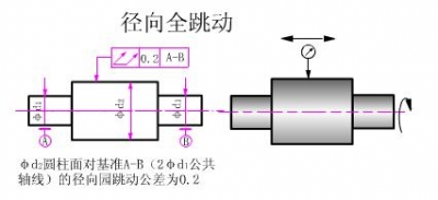

我也算不上什么高人,在此就谈一下个人看法,我认为测量全跳动__无论是径向全跳动,还是轴向全跳动,只打一个位置应该是不对的。
你说的情况,应该属于径向全跳动测量,所以轴只转一圈应该是测不出来的。下面有一个简单的示例图,请参考。

1﹑您的基准建立方式是否與檢測公司打表測量的基准一致﹖如果他們要按您的建基准的方法測的話﹐首先要確保B和D這兩個基准等高。也就是說得先將B基准掃平之后﹐再將D基准也掃平。
2﹑B和D基准間的距離有3M多﹐如果中間沒有很好的輔助支撐的話﹐工件會彎曲變形的﹐這樣對測量會產生誤差。
3﹑三座標評價跳動的方法是﹐您在被測圓柱打的所有點到基准軸線的極半徑的最大值與最小值的差值。所以﹐被測體應該要盡量打全才好。
4﹑看一下被測圓柱寫基准的同軸度以及自身的圓柱度﹐分析一下誤差主要是在哪個地方
