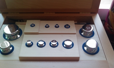

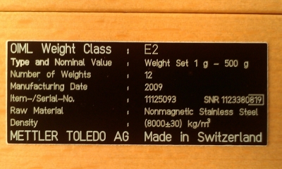

nywhw 发表于 2009-12-29 15:28:21 | 显示全部楼层
IMAG0314.jpg 我们选用的是梅特勒的
