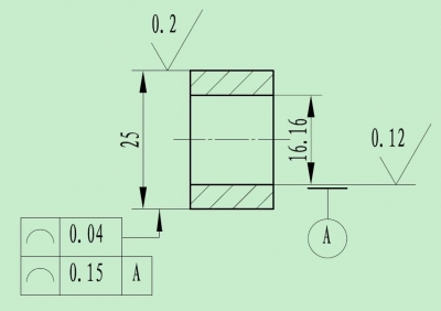

求助图中两个轮廓度的检测方法?
fangliren 发表于 2009-12-27 16:54:35 | 显示全部楼层
粗糙度轮廓仪可以测量,用直线度分析
规矩湾锦苑 发表于 2009-12-27 18:52:41 | 显示全部楼层
因为只有一个视图,看不出被测表面是什么轮廓,根据尺寸标注方法,估计是平面。被测轮廓如果是平面,那么第一个轮廓度0.04,就是指平面度≤0.04mm,第二个轮廓度0.15,则是被测表面相对于基准要素方孔的下表面平行度≤0.15mm。平面度0.04可以用刀口尺检测,平行度0.15可以用千分尺测量各处壁厚之差的方法检测。
       注意,如果基准要素的符号引线与与16.16尺寸线在同一条直线上,基准要素就应该是方孔上下表面的对称中心面,而不是下表面了。

   不好意思,是我没有把图表达清楚,这是一个套圈的截面图

不明白﹐這個工件是圓的還是方的﹐說是套圈﹐應該是圓的﹐可是圖上沒有直徑標記。

    5楼说的是,不知道你们的套圈是不是做游戏用的,如果是游戏用的套圈,按常理应该是圆形的吧。如果是圆形的,尺寸25和16.16前面应该增加符号Φ。而且如果是套圈,套圈的四周重量应该一致,基准要素的符号引线与16.16尺寸线应该在同一条直线上,以避免套圈四周的重量不均匀性。

如果是套圈,<=0.04mm应该指直线度

需要补充一点的是:
两个轮廓度的标注也应该分开.
  轮廓度0.04可以保持现在的状态,表示被测要素(Φ25外圆)的轮廓度,这个轮廓度实际上就是外圆圆柱面的"圆柱度".
  轮廓度0.15既然是有基准的,那就是表示在以内孔φ16.16轴心线为基准要素的情况下,被测要素外圆圆柱面的轮廓度,这个轮廓度包含了圆柱度,也包含了外圆轴心线与内孔轴心线的同轴度.既然已经单独提出了圆柱度要求(0.04),在这里不如把它改为同轴度要求为好,并且指引线与尺寸线Φ25对齐,免得生产和测量人员费解.
  测量方案:首选圆度仪和三坐标测量,没有圆度仪和三坐标时,可以用千分尺测量外圆圆度误差和锥度变化解决轮廓度0.04的测量问题,然后穿入标准心轴,架在等高V型铁上通过打跳动解决轮廓度0.15的测量问题.
