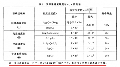

最小秤量都可以在JJG 1036-2008规程对应表1中得知。

比如:一台常熟双杰JJ500电子天平,Max=500g,d=0.01g,e=10d,n=5000,Ⅲ级
根据上表可知其最小秤量min为20d=0.2g,
此时,我们做零点误差到底应该如何选择砝码值,如果取10e=1g>0.2g了。

但是在Max=200g,d=0.1mg,e=10d,这样的天平情况下,它的最小秤量min=100d=0.01g,那如果我们选择10e=0.01g做零位误差,刚好两个又相等。
到底遇到不同的天平,零位误差砝码值如何选择?

“但是在Max=200g,d=0.1mg,e=10d,这样的天平情况下,它的最小秤量min=100d=0.01g,那如果我们选择10e=0.01g做零位误差,刚好两个又相等。”
我们在实际检定中一般都默认使用10e测零位误差,表1中所说的Min是100e而不是100d  所以不出现你说的相等的情况
