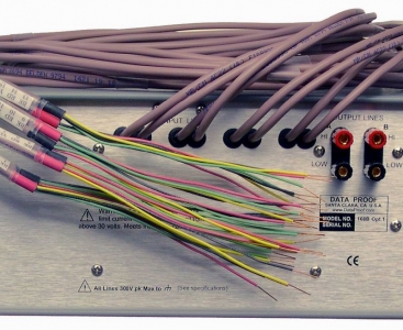

在检定电位差计时为什么要用单股铜线?多股铜线不行吗?请教。
lymex 发表于 2010-1-1 18:39:14 | 显示全部楼层
我感觉是低热和方便性的综合结果。
Dataproof有几款低热开关,用的就是直接裸铜线,这样低热特性非常好。
至于为什么不用多股的,应该是不便于接在接线柱上,也容易用坏。我DIY了开关和引线,也都是用单股铜线(网线)。
