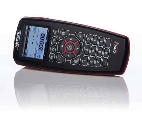

ssooss 发表于 2014-8-30 16:48:53 | 显示全部楼层
