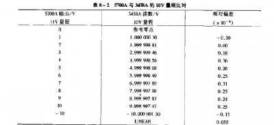

提出疑问:冯老先生的这本书中有这样一个表,请注意当中3458a的位数,竟然有9位半!!! 未命名.jpg

    是哦,居然是九位半,搞不懂

lymex 发表于 2010-1-22 19:01:11 | 显示全部楼层
提出疑问:冯老先生的这本书中有这样一个表,请注意当中3458a的位数,竟然有9位半!!! ...
jaccopa 发表于 2010-1-21 20:39
我在第13#帖里也引用了9位半的数据,因为用的是GPIB卡采集的,很正常。
下面的是一组34458A采集的10位数据,最后一位没啥用,倒数第2位也用处不大。

呵呵!老大的11位数据都出来了!其实8 1/2DMM示值只要保留到7位小数,而其中第6位小数(及E-6量级)这一位是可以保证的(当然你的标准源能检被检),第7位小数其实应该属于随机误差,可以考虑成多次测量的均值,而要是给出第8位,那么这位其实应该是粗大误差了,还有要指出的是这第8位并不在标准量值传递的范围之内(有2个原因: 其一是一般计量机构并不具有JJAVS,而电压基准也集中于E-6量级,其二是81/2 数表的最优准确度也在E-6量级),因此传递到第8位小数也是没有意义的!
