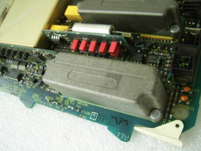

FLUKE 5700A是FLUKE公司在87年推出的又一款多功能标准源,其派生的系列产品至今仍然在生产,雄踞校正实验室的领导地位。
其核心的基准部位怎么多年来一直没有改变,我们来见识一下其庐山真面目。

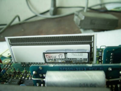

SZA263(后来用LTFLU-1)是其基准部件的核心部件,使用2只串联工作,配合FLUKE的精密电阻网络后,其温度系数可以在一定温度范围内保持不变,所以恒温部位的保温措施就简单多了,就一个非金属的外壳。

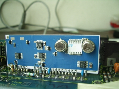

背面是其加热和控制部位。

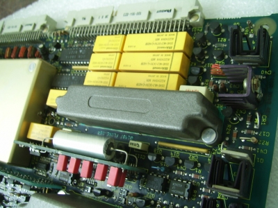

另一部分就是前级放大,也处于类似的恒温槽中
