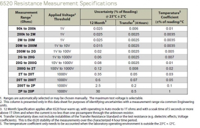

gaobingic 发表于 2010-5-13 13:59:15 | 显示全部楼层
加拿大高联Guildline 6520 高阻计指标和测量范围
