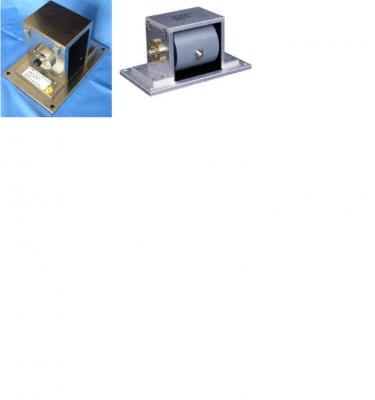

电流注入钳校准装置是大电流注入(BCI)测试法规范中所需测试设备的一个部分。FCC(Fischer Custom Communications Inc.)提供四个电流注入钳校准装置,使得用户在执行兼容性测试之前可以快速方便地校准注入钳。
电流注入钳校准装置,同样适合于对电流注入钳或者电流探头的插入损耗的计量和校准。根据被校物的外形尺寸和频率范围选择合适的校准装置。

电流注入钳校准装置
电流注入钳校准装置
电流注入钳校准装置

用网络分析仪测试就可以拉
 楼主| guizhou_li 发表于 2010-7-15 10:48:40 | 显示全部楼层
电流钳要在夹具的一端接50欧姆负载,另一端和电流钳的端口接网络分析仪的两端,得到插入损耗就可以拉
 楼主| guizhou_li 发表于 2010-7-15 10:50:43 | 显示全部楼层
电流注入钳要在夹具的一端接50欧姆负载,另一端和电流钳的端口接网络分析仪的两端,得到插入损耗值,再用34减插入损耗值,得到转移阻抗就可以拉

楼上说得对。呵呵,你早有答案了。也可以用多通道功率计代替网络分析仪。
qyypfyhong 发表于 2010-7-19 15:59:40 | 显示全部楼层
测试系统本身有信号发生器、功放和功率计。
