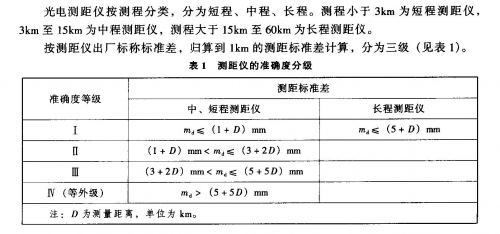

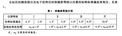

青岛李忠 发表于 2012-7-25 21:35:29 | 显示全部楼层
测角部分
测角部分
测距部分
测距部分
全站仪测角和测距部分的等级划分
