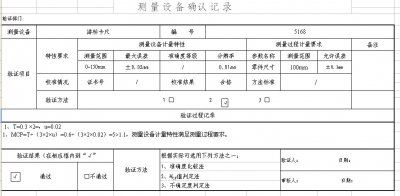

恺撒游神 发表于 2010-1-26 21:25:01 | 显示全部楼层
测 量 设 备 确认 记 录
参与人数 1金币 +2 收起 理由
lzl_1972 + 2 可以参考!
