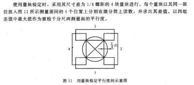

请教大家附件中的校准方法到底该怎么操作。
thylsmtxd 发表于 2010-1-20 16:06:57 | 显示全部楼层
1.千分尺的螺距一般为0.5MM,用量块检定平行度时采用其尺寸差为1/4螺距的4块量块进行;
2.即选用量块为 X.12mm/X.24mm/X.36mm/X.50mm的四块量块进行检定.X的大小可以根据千分尺的规格不同而确定;
3.每一块量块都应在如图的四个位置上检定,以此点上最大读数与最小读数之差来确定此点的平行度.
4.最后以四块量块中读数之差的最大值来确定千分尺的平行度误差.

       2楼的方法是正确的,现补充如下:
       每一块量块在如图的四个位置上检定时,应注意量块的方向,应该保持每个位置检定都是固定的那一个长边朝向千分尺工作面的圆心。
