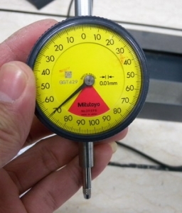

这种表可以命名为:机械式比较仪  吗 ?因为可以按照JJG49机械式比较仪规程检定,反而不适合使用指示表规程检定.

对,比较用的百分表

伸缩式百分表

无容置疑,这就是机械式比较仪的一种,应该按照JJG49机械式比较仪规程检定。那个粉红色的扇形区的大小应该是可以调整的,使用时根据被测工件的图纸配合量块组调整到允许的上下偏差位置,批量检测时,只要指针在扇形区内,工件就是合格的,非常方便。
