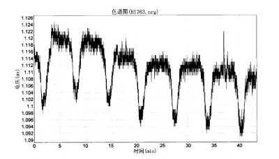

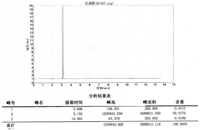

一台岛津GC-14C气相色谱仪,走了40分钟基线(如图),请教一下基线走成这个样子是什么原因
仪器条件如下:
岛津GC-14C,FID
毛细柱
柱温160℃
气化室230℃
检测室230℃

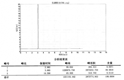

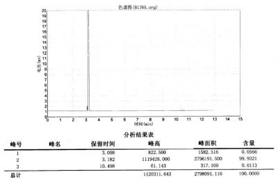

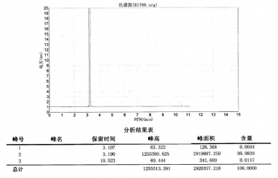

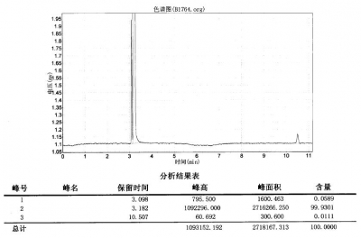

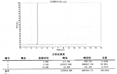

我用100ng/L的正十六烷-异辛烷,进样6次,每次1μl(如图),第一个峰应该是异辛烷溶剂峰,最后小峰应该是十六烷溶质峰,怎么最前边还有峰?杂峰吗?
vandyke 发表于 2010-1-21 16:25:40 | 显示全部楼层
1、从基线的波动周期来看,好像是载气流速不稳定引起的,一般是由于压缩机的自动加压造成。
2、紧挨着溶剂峰之前的小峰一般是进样不完美造成的,它同样是溶剂峰。由于进样的速度不够快,针尖部分样品迅速气化,接下来大量的样品才被注射器推杆注入到汽化室气化,这就造成了两次气化从而产生鬼峰

 楼主| hdmovie1 发表于 2010-1-21 16:51:21 | 显示全部楼层
多谢vandyke 斑竹,这样的话载气是不是最好不用压缩机改用气瓶应该能解决?
vandyke 发表于 2010-1-21 17:15:43 | 显示全部楼层
一般来说气瓶更好。
