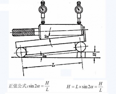

请教一个问题,小角度检查仪按说明书的说法其工作及设计原理是正弦原理,但也有人认为应该是正切原理,那么该仪器到底应该是正弦原理呢还是正切原理?

星空漫步 发表于 2010-1-22 16:28:07 | 显示全部楼层
从附件这个图来看,应该是正弦原理
既然叫正弦规吗,应该不太可能是正切原理。

     由于小角度检查仪是小角度测量,故当角度变化的很小时,可以认为sinα≈tgα或者sinα=tgα。所以正切与正弦没什么分别或差異非常小,可以忽略不計的说法都是正确的。但如果从探讨其设计、测量原理的角度来考证,文字描述上应当是严格的。
     从小角度检查仪的产品说明书和JJG300-2002规程的文字、原理示意图描述来看,毫无疑问其设计、测量原理应为正弦原理。但由于起初自己对正弦原理尚认识不足,加之规程的修订需进行误差分析(当年还不是应用测量结果不确定度的年代),所以专门去国家计量院找到了小角度检查仪的设计者之一沈XX,经仔细询问和其耐心解答,可以确认小角度检查仪的设计、测量原理确为正弦原理。解答的详细内容没必要细谈了,楼上许多量友,特别是4楼的解释是完全正确而且足够详细的。

yj407 发表于 2010-2-2 11:44:24 | 显示全部楼层
我认为是正切。理由:两个指示计之间的距离是固定的(长边),工作台是斜边。仔细观察结构和运动方式就会发 ...
深圳渔民 发表于 2010-1-22 15:13
   不知道您有沒有用過﹐在實際使用中﹐當指示計調好之后﹐V形支撐端是要鎖死的﹐也就是說測量時﹐V形端應該是固定不動的。指示計是通過另一端升降時讀數的變化進行小角度測量的。
    從這里明顯的可以看到﹐這個支撐的小圓柱是與工作台固定在一起的。這兩端的距離是定值(即斜邊長)﹐這樣其一端(V形端)無位置﹐另一端只能讀出升降的高度差值﹐這樣的工作原理正好符合正弦原理。

     你的此帖和上面帖子关于小角度检查仪工作原理是正弦原理的解释,我个人认为是完全正确的。但其“V形支撐端是要鎖死的”的说法不是很妥当。实际上小角度检查仪在其工作时,其平面和V形面这两个支撐端都不会也不应该锁死,也就是讲都是可调的。当然我们理论上希望这两个支撐端有一个是固定不動的,但现实很可能不会与我们的理论希望完全一致。尽管小角度检查仪的一个支撐端是要鎖死的说法不是很妥当,但丝毫不影响你谈到的正弦原理的正确性。
深圳渔民 发表于 2010-2-3 10:15:55 | 显示全部楼层
想过来了,是正弦。
