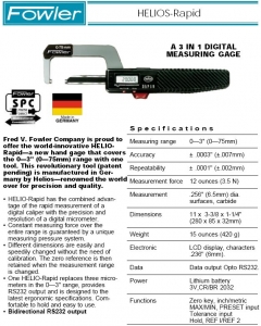

lymex 发表于 2010-1-28 15:19:24 | 显示全部楼层
德国Helios很早有一款分辨1um、重复性2um、精度7um的
