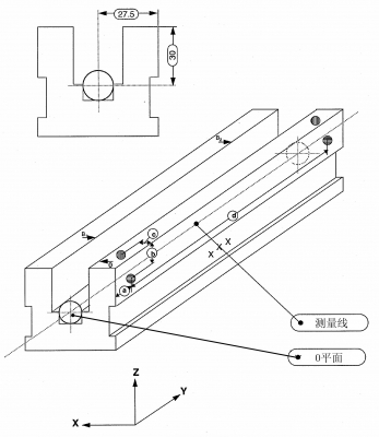

cheery 发表于 2010-7-22 21:55:43 | 显示全部楼层
根据测量机的等级要求,选择不同的量块进行精度验证。我们大部分都是选择省级的量块进行精度验证的。

davidow 发表于 2010-8-26 09:41:28 | 显示全部楼层
我们三坐标配的是美国B89标准的量块,是便携式的三坐标。
cheery 发表于 2010-8-25 22:30
    发个图片看看,什么是B89标准的量块!
cheery 发表于 2010-8-28 11:11:42 | 显示全部楼层
回复 33# davidow
    在B89标准中的量块上是有一定数量的锥孔,在精度验证的时候就是测量几个锥形孔之间的长度(也就是距离)评价其尺寸,而在国标中的量块都是平面的,所以是测量几个平面,然后评价其尺寸.两种方法在实际的使用过程中就存在差异.不知道是什么原因?
davidow 发表于 2010-8-28 21:16:19 | 显示全部楼层
锥孔量块(姑且这么称呼)是不是校准了?校准精度如何?
另外,用曲臂坐标机测量锥孔量块,对操作的技巧要求低,而测量普通量块表面就比较困难了。前面的原因会表现为锥孔量块的测量数据重复性好,普通量块的溯源性清晰,但数据离散会大一些。
用步距规测量会好一些。因为用外壳建立坐标系比较方便,测长时,也可以借助外壳保持测头的稳定。
