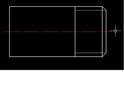

桃李满天下 发表于 2010-1-22 22:22:05 | 显示全部楼层 |阅读模式
有个外螺纹规,以外径为基准,如何检测螺纹部分的同轴度?
yj407 发表于 2010-1-23 22:39:24 | 显示全部楼层
请问:
1、同轴度的精度要求是多少?
2、同轴度的要求可是螺纹中经部分相对于外圆柱的同轴度?
 楼主| 桃李满天下 发表于 2010-1-24 10:59:19 | 显示全部楼层
是中径对外圆的

 楼主| 桃李满天下 发表于 2010-1-24 14:03:31 | 显示全部楼层
同轴度要求0.01

规矩湾锦苑 发表于 2010-1-24 23:08:42 | 显示全部楼层
将基准要素外圆放在V型铁内,千分表的测头选择球形测头,测头直径按检测内螺纹中径的球形测头选择,转动被检工件,在不同的角度和截面用千分表在沟槽内检测即可。

我觉得9楼和10楼的方法综合一下应该是可行的。
将基准要素外圆放在V型铁内,置于平台上,用装用平测帽的指示计,结合一根适合的三针打出两端螺牙的读数差值,然后将基准转90度后,再测,若两端的读数差值都在0.005mm以内,则同轴度合格。:)
置于内螺纹,我还想不出办法来。用卧式测长仪我认为不好,因为螺纹有螺旋升角,内侧勾将工件一拉紧必然将工件拉斜了,这样就没法测同轴度了。
规矩湾锦苑 发表于 2010-1-26 13:55:17 | 显示全部楼层
具体测量和计算方法我觉得应该是:
       在轴向至少前中后选择三个位置,在每个轴向位置的径向截面至少选择相互垂直的两个方向测量,即至少每个轴向截面位置测得4个数据,共计测量12个数据。计算每个数据与其180°相对方向的数据之差,取同一个轴向点的两个相互垂直的方向中的最大差值为该位置的相对于基准要素的同轴度误差,取三个轴向位置中绝对值最大的差值为被测件的同轴度误差。之所以作如此计算,是为了消除因为工件呈纺锤状或凹腰状对同轴度的影响。
