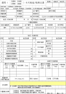

zjauto 发表于 2010-1-30 13:08:48 | 显示全部楼层 |阅读模式
请大家提出修改意见

lhc2007 发表于 2010-2-5 14:34:16 | 显示全部楼层
粗略看了一下,我认为,校准原始记录和计量确认记录合在一起也可以,但计量确认记录简单了些.计量确认记录应该包括以下内容:⑴设备厂家表述及其唯一性标识、型号等;⑵记录的编码;⑶规定的计量确认间隔;⑷计量确认的技术程序依据(即6.2.1计量确认程序的标识);⑸规定的最大允许误差;⑹设备校准引入的测量不确定度;⑺维护的详细情况及校准结果(如调整、维修或修改);⑻相关的环境条件(如温度等)和必要的修正说明;⑼确认过程参数与计算;⑽计量确认结果;⑾使用限制;⑿确认完成的日期;⒀执行计量确认的人员标识;⒁对信息记录正确性负责的人员标识(如验证员、审批员);⒂确认过程中调整、修改或维修的校准结果;⒃校准结果的溯源性证据(即使用的标准表述);⒄预期使用的计量要求;⒅校准证书和报告以及其他相关文件的唯一性标识(如编号);⒆计量确认结果。
梅计 发表于 2010-2-8 09:34:25 | 显示全部楼层
我下了,两份记录表是一样的.
szautumn 发表于 2010-2-12 10:25:58 | 显示全部楼层
同意做成一份表格,在最下面加一栏“计量确认”就可以了。

qq831126 发表于 2011-5-12 16:39:51 | 显示全部楼层
我认为示值误差检测记录有问题,应该分为里端和外端。
wscdjdy 发表于 2011-5-17 10:13:25 | 显示全部楼层
同意qq831126的说法。
