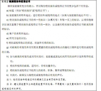

在JJF1033中提到在原始记录上要有足够充分的信息量,到底有哪些信息量才算足够充分,并没有给出一个明确的界线 ,但是这个“信息量要足够充分”是有一个基本原则的,就是要根据原始记录上的信息量能够还原当时实验时的情景,也就是要能根据上面的信息量能够“还原”当时的试验,这样我们就不难知道我们在原始记录上要记载哪些信息量了。
cxymql 发表于 2010-2-8 14:37:31 | 显示全部楼层
一般情况原始记录的信息量要比证书的信息量要多,证书上要包含检定/校准依据和主要标准器具,所以记录上也必须要含有这些信息

五分之二 发表于 2010-6-1 13:50:20 | 显示全部楼层
你所说的是在检定原始记录以及检定证书上面需要体现这些信息的依据是什么吧?
在检定规程上面并没有详细要求必须有这些内容,在实验室认可的要求中有一些描述。
一般来说就是想把检定、校准过程描述的更清楚些,省的对结果有争议的时候不清楚当时的环境、所依据的标准以及标准器的状态是什么样子的。

jinrenguang 发表于 2010-6-11 17:31:42 | 显示全部楼层
CNAS CL-01的规定如下:
