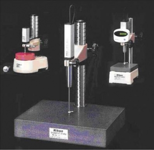

目前有好多高度计,其实就是千分表,架在小平台上面,用来测量高度的。但它的行程可以达到50mm,分辨力是0.001mm。不知该用什么规程,如何校准,请高手赐教。

校准可以根据高度计行程来订
如:0-25MM  可以分别用5。0,10。0,20。0 ,24。0来校验定位精度,用其中一个来校验其重复精度

所谓高度计实际上就是个比较测量仪,其主要计量特性为:1、指示计的示值误差;2、工作台的平面度;3、立柱对工作台平面的垂直度等等。应该属专用计量器具,可依据产品标准、说明书等技术文件编写一个校准规范进行校准。
szautumn 发表于 2010-2-8 14:47:14 | 显示全部楼层
照片上前面一个和左面一个,不带显示屏,但有一根信号线,是不是连接到显示放大器上的?看上去象是大行程的光栅测头。那就不能依据千分表的检定规程来做了。

回复 5# szautumn
    图片所示的中间那款应该使用什么校准规程?它所使用的平台是分开使用的校准规程吗?

可以参照厚度表校准规范.
中图仪器 发表于 2016-4-28 09:34:56 | 显示全部楼层
我们产品是按照《JJG 989-2004 光栅式测微仪检定规程 》。

建议参照JJF1189测长仪校准规范中立式测长仪的校准方法校准。它们的工作原理、用途、使用方法和准确性要求都非常相似。
