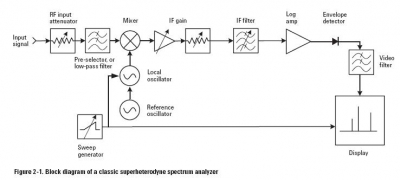

按着频谱仪检定规程中说的那样,用信号源先设个频率点F1,然后根据公式把信号源再换个频率点F2 = F1+2*F中频,这样用频谱仪读出来的幅度跟F1时感觉好像没有什么变化啊,这两者有什么关系呢?F1和F2感觉是信号源产生两个不同频率的信号再频谱仪上的反应,跟镜像抑制好像没关系。不懂原理,请各位指教!到底频谱仪镜像抑制如何检啊?

1.JPG 可以看一下这张比较普遍的外差式频谱分析仪的原理示意图
    首先要清楚中频滤波器(IF Filter)的通过频率不可能像输入信号那样可以从0-3GHz这么宽,而是带宽比较窄的、频率比较低的一个滤波器,为了使被测信号fs能通过滤波器并被检波器检波并显示出来,必须对被测信号的进行频率变换,图中混频器Mixer和本振local oscillator(LO)就起了这个作用。
    信号(fs)输入后,首先经过输入衰减、滤波,然后到达混频器进行混频,混频后得到中频信号:fif1=|flo -fs|。
    比如说输入信号为:2GHz
    中频滤波器可通过的频段为0-10kHz
    则当第本振(local oscillator)为2.00001GHz时,中频信号fIF1=2.00001-2.00000GHz = 10KHz,刚好能通过滤波器并被检波。( 实际上混频过程中还会产生另外一个频率2.00001+2.00000GHz =4.00001GHz)。
    问题是如果输入信号中不止只有fs这么个频率分量,而是存在(fs+2fIF1)这么个频率分量。例如刚才的信号中不止在2GHz,在2.00002GHz也有一频率分量,则其经过混频器混频后也可以得到一个频率为|2.00001-2.00002GHz| = 10kHz的中频信号(混频过程产生的另一个信号频率为4.00003GHz)。
    即该频率分量(其频率刚好为fs+2fIF1,我们称之为镜像频率)经过混频器后得到与(fs)相同的中频信号,那这样就引起了镜像干扰。
    通常的解决办法是采用多级中频方式,。。。。。具体不再详述了。
    在《JJG-501-2000频谱分析仪检定规程》中镜像响应的检定,我的理解是主要就是考核仪器抗镜像干扰的能力。规程中先设信号发生器输出fs=2GHz并调整频谱分析仪接收,接收到得电平为Ls;再将信号发生器频率调整到fs+2fif1,即调整到刚好会对fs形成镜像干扰的频率,注意此时频谱分析仪不用再做调整(不要试着也将频谱分析仪的测试频率也调到fs+2fif1,那就等于没测了),此时频谱分析仪测到的电平为LI
     LI-Ls  即为镜像响应。
