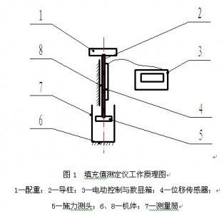

填充值测定仪是一种利用恒定重量压缩法测量烟(梗)丝填充值的计量仪器。它通过位移传感器测量烟(梗)丝顶部至标准圆柱筒底部的高度值,计算一定质量的烟丝在标准圆柱筒内受到一定压力后的烟草填充值。根据设置的压力大小不同,可将填充值测定仪分为烟丝填充值测定仪和梗丝填充值测定仪两种。
