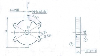

昨天拿来个位置规要检测,初步确定了方法,但我又有些拿不准,下面附有图纸,还请大家帮忙,感谢!

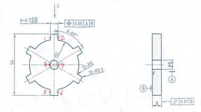

我用万工显检,将被检测物放在平台上,先依照十字线将被测物如图所示的上方突起的左边放直对正并固定,这时开始测量,测量图中用红笔标记的3组6个点的数据,分别用1—6,六个点的X轴数据算出上方凸起的中点,算出左边相对于中心线的位置度;同样的方法,检测并算出右边的位置度。我不知道这样是否有问题,请大家指教,不胜感激!

本人认同你的测量过程。红色的3与4也可以以R2为半径的圆来取中点,按照位置公差的精度看,完全可以满足精度要求。不过将你的测量取点的X轴坐标换到Y轴取点,再算中点会更好,万工显的Y轴是符合阿贝原则的。

要注意有AB两个基准要素.基准要素A是内孔Φ8的轴心线,基准要素B是底平面(当然上下平面是平行的),被测要素是6个等分的凸起键位置度,可以理解为每个凸起键对基准要素A的对称度,以及每个凸起键侧面对基准要素B的垂直度.测量分两步:
  第一步可以用刀刃直角尺的内角检查各凸起键的侧面与基准要素B的垂直度,确保垂直度合格.
  第二步用万工显测量对称度,方法基本上是你说的.但是根据测量基准(即读数参考对象)尽可能大的原则,应该调整万工显工作台,使1和5在同一条直线上并读数,然后读取2346点的读数,分别计算1和2,5和6,3和4的中点,三个中点应该在一条直线上,误差应该在允许范围内.然后分别测量其他二对凸起键对A的对称度.
  另外:我觉得6-60°应该用理论正确尺寸框标注,表示是等分的,如果有理论正确尺寸框,则还应该检查6个凸起键是否等分.圆周等分的测量可以用光学分度头或者磨后检查仪检测.

图纸中的A,B基准这样标没问题,但测量会有问题,因为A太短,最好和设计确认一下,不然测量结果会不稳定

應該確認一下這6-60°是否起作用﹐如果是的話應該為理論正確值。這個工件名稱叫位置規﹐那么我覺得這個60°應該是理論正確值。這樣的話樓主原來的測法是有問題的。因為這沒有考慮6個凸台的分度誤差。
     對于這種位置度的測量﹐對于沒有計算機計算功能的純機械測量的萬工顯來說是比較復雜且麻煩的。需裝上光學分度台﹐調整工件﹐將工件A基准與分度台中心重合。然后先將工件的一條邊找平﹐然后測這個已找平的凸台的相對于A基准的對稱度﹐然后再旋轉60°﹐再測另外兩個凸台的對稱度﹐依次測完。若6個凸台的對稱度都合格﹐則工件合格﹐若有個別凸台超差﹐則要根據每個凸台中點的偏差情況適當調整一下角度零位重新測量。
     還有再確認一下﹐這個圖紙的基准A|B 是不是應該為B|A
    這種工件的位置度用萬工顯測實再是太麻煩了﹐且精度又不高又沒效率﹐建議改用有軟件計算功能三座標或影像測量儀去測吧

询问了这个工件的送检方,对方说这个6-60°并没要严格要求的,保证大致等分就可以,要求相对较低,所以都没有设置公差。另外在测量过程中,我发现这个工件进行线切割时加工较好,在点1和5所在的线段保证在一条直线上时,相应的点2和6所在线段也能保证在一条线上——我用的5倍镜对正,其后在用灵敏杠杆测量其读数也证明的确如此。
GPS 发表于 2010-2-27 19:54:53 | 显示全部楼层
A,B基准的顺序确认了吧?
请大家注意这个标注的真实含议,其实就是要每个凸出对中心的位置度,所以必须以中心原为基准,然后通过检测凸起二边导出其中心面(线),再根据公差带评定。
