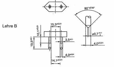

一个德国插头量规,尺寸图如下
由于插销是斜的,取点位置非常麻烦。请高手论战

 楼主| zltjc 发表于 2010-2-23 17:00:06 | 显示全部楼层
图中标示值,由于插销是斜的,取点位置非常麻烦。
加工过程中又不能保证两销是绝对对称。

  插銷是斜的﹖圖上看不出來呀﹗

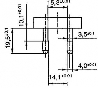

 楼主| zltjc 发表于 2010-2-24 14:11:37 | 显示全部楼层
现在的问题在14.1 ---10.1  ---  15.3  这三个尺寸,公差较小,卡尺肯定不行。
cxymql 发表于 2010-2-24 14:22:12 | 显示全部楼层
量规从图上看是平行的,有的是因为不合格硬掰的,VDE标准里好像有斜的,但却明显标出了尺寸。
cxymql 发表于 2010-2-24 14:26:17 | 显示全部楼层
你那里有投影仪,以一根销对齐,移到另一边测出最大和最小就能判断了。
 楼主| zltjc 发表于 2010-2-24 14:41:40 | 显示全部楼层
我用过多台投影,能达到这个精度的比较少,虽然小数点后面有四位数,那是靠不住的。
工显是肯定的可以。
问题在于销是斜的,而尺寸公差又太小,具体最哪个点,如何取点就成了关键问题了。

 楼主| zltjc 发表于 2010-2-26 08:13:30 | 显示全部楼层
楼主确认销是斜的么,请注意看下视图,两销明显是同心圆结构,因为没有第二个圆心,这怎么能判定是斜的呢 ...
yzjl3420646 发表于 2010-2-25 14:46
    斜的,请通过图中尺寸计算。

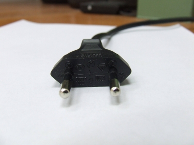

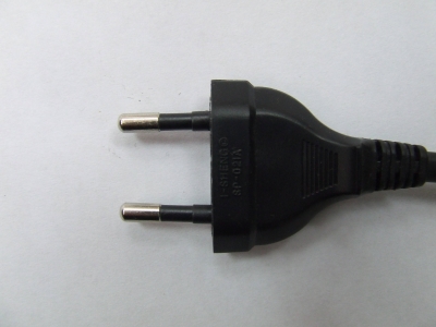

找了个德国的插头,确实两个插脚不是平行的,可能设计的时候是为了插到插座后不容易脱落才做的。
楼主,是不是这个东西?如果是,那就是图纸画的不好了。

Dairyan 发表于 2010-2-26 13:59:20 | 显示全部楼层
随便想个什么办法,固定住,保持位置大致水平,要么干脆用橡皮泥粘在V形块上。然后用影像仪器来测,有些尺寸卡尺都可以测的。
我这插头就是影像仪上的,不能演示给你看测的效果了,抱歉。
