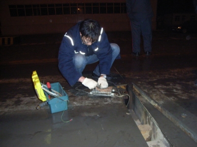

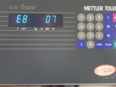

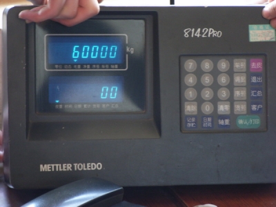

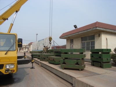

我们的汽车衡检修过程,干计量,随叫随到,已经是我们这群干质量人的生活。
没有白天黑夜,只要地磅准确
接到电话,连夜赶去修理
错误代码,7号传感器故障
怀疑线路损坏,半夜三更打开接线盒检查

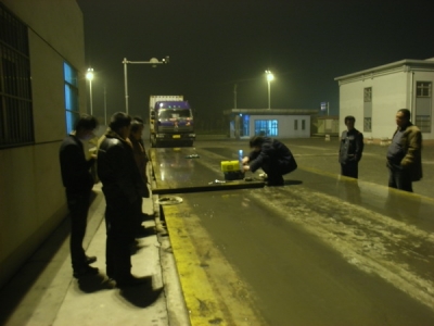

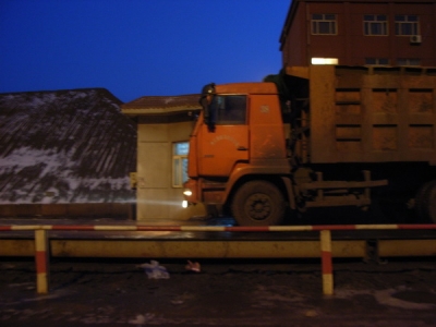

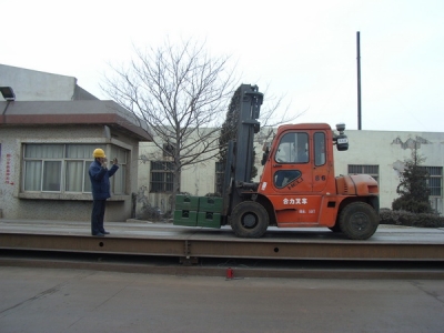

去的时候已经开始有汽车排队了

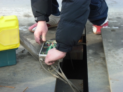

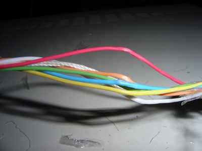

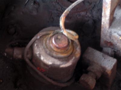

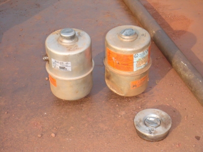

简单排查,发现信号线被挤扁,传感器固定失效,旋转导致传感器和数据线都损坏
天黑前终于完成
可以正常称重了
又一次、、、
接线盒从新连接
更换传感器

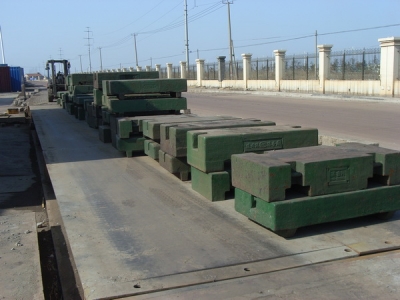

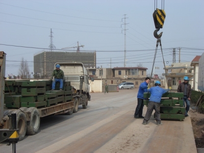

压四角
上砝码

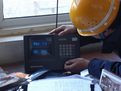

重新标定
我们的计量生活

好像是托利多的数字传感器,一定要60吨的砝码?

如果我们晚点去,企业损失是大大的。。

60T砝码对我们所来说是不现实的,呵呵~~
不过还是佩服LZ的敬业精神
