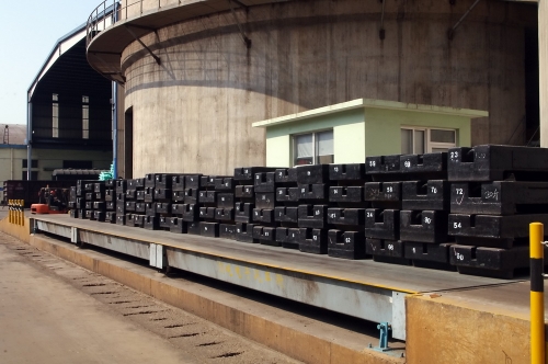

 楼主| 流连 发表于 2011-9-19 21:39:51 | 显示全部楼层
下雨怎么就会偏重或者偏轻?那是有故障了。
 楼主| 流连 发表于 2011-12-1 19:17:38 | 显示全部楼层
勇者无惧 发表于 2012-4-26 12:12:37 | 显示全部楼层
辛苦啦,有这么多的砝码量说明你们单位很强大,怎么检定还包维修啊
自由马 发表于 2012-5-31 16:08:40 | 显示全部楼层
8530D和8140PRO.都是托利多的仪表.很熟悉。幸苦了。和你干的一样的工作,所以很理解。传感器上压头断裂是因为限位器间隙过大,车辆上衡时承重装置摆幅过大造成的。传感器转动是因为下连接件六方被磨圆。数传不能被固定。转动后航空插头被挤在磅板上,我们这儿有一只连航空插头底座都给挤掉了。。。。。。。
jzl1981 发表于 2012-5-31 17:57:03 | 显示全部楼层
计量的口碑就是这么干出来的。
特别是大衡,越是过年过节,放假的时候,越是出问题
前几年一次暴雪过后,去企业修汽车衡。短短10公里的路走了2个小时,路上遇到3起因为路滑发生的交通事故。还好解决了企业的燃眉之急

 楼主| 流连 发表于 2021-9-28 14:19:11 | 显示全部楼层
自己单位的,当然包修了

 楼主| 流连 发表于 2021-11-12 20:04:45 | 显示全部楼层
今天去校准了两台汽车衡
ivecai 发表于 2021-11-13 20:27:50 | 显示全部楼层
托利多的。砝码量真大
 楼主| 流连 发表于 2021-11-14 10:31:25 | 显示全部楼层
托利多的。砝码量真大
不是托利多的

豆子强豆腐强2 发表于 2024-1-3 17:12:59 | 显示全部楼层
现在一般出了故障摔锅给厂家或者代理商派人过来处理,
自己使用,自己维修的案例多吗
计量小刘 发表于 2024-1-3 17:59:27 | 显示全部楼层
你们这种车可以拉60t的砝码?
 楼主| 流连 发表于 2024-1-9 10:48:43 | 显示全部楼层
自己使用,自己维修的案例多吗 ...
几十台,肯定自己修啊
 楼主| 流连 发表于 2024-1-9 10:51:43 | 显示全部楼层
你们这种车可以拉60t的砝码?
你可以找两台车拉砝码呀
