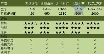

本次选取的样品为A型邵氏硬度计进行评测,国内型号大多为LX-A型,选取市场占有率较高的品牌和型号。
试验原理:
     邵氏硬度计是用一定的试验力把硬度计的压针,以弹簧的压力压入试样表面的深浅来表示其硬度。橡胶越硬,反抗压针压人的力量越大,使压针压入试样表面深度越浅,而弹簧受压越大,压针上移越多,故指示的硬度值越大,反之则相反。
A型 F=550+75HA
评测条件:
1.  性能——本次评测参照:JJG 304-2003 A型邵氏硬度计检定规程
2.  结构包装
3.  价格

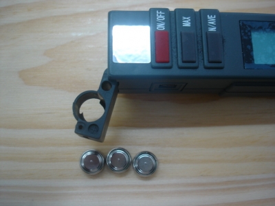

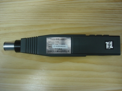

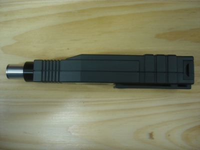

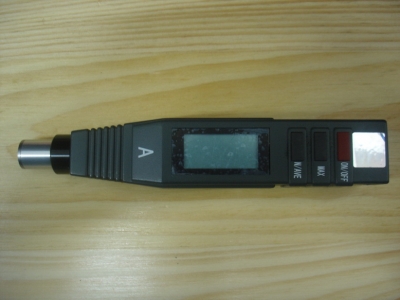

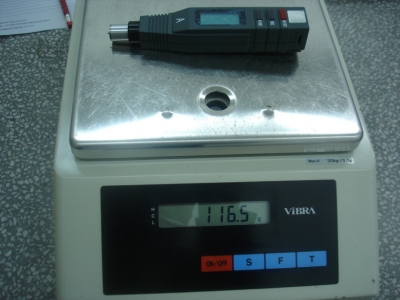

2.结构
时代硬度计外形像笔,外型尺寸:168×31×30mm,该尺寸在国内也是时代独有的。
纽扣电池供电3颗,从环保来说欠缺,是否考虑可以外接电源。
可以锁定峰值,锁定峰值在测量中确实十分好用,这一个功能加分不少。并且有平均值计算功能,还带数据接口。

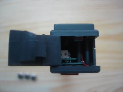

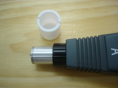

放电池的槽,一共需要三颗纽扣电池
白色盖子保护针尖不受到外力的撞击
打开电池槽,发现无安装到检定支架的螺纹,猜测时代的硬度计需要配自己的生产的支架
重量:116.5g

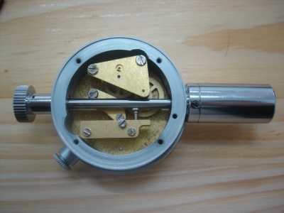

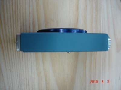

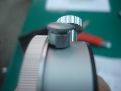

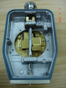

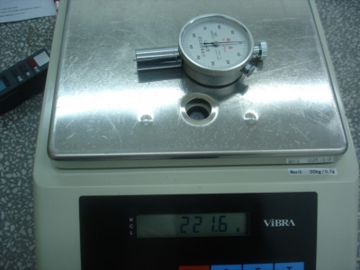

2.结构
外型尺寸:115*60*25mm
其结构可以分为百分表部分和加载力部分
包装 早期有看过泡沫包装,此包装是塑料盒,盒内有说明书和合格证。

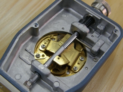

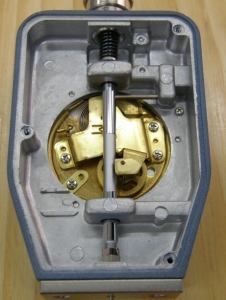

1>百分表部分就是一个百分表和一个调零机构,调零机构的固定螺丝很容易丢失,大家在使用中要多加小心。

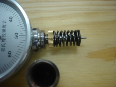

2>加载力部分 弹簧一端压在压针上,另一端压在一个调整圈上,调整圈上有一个调整螺钉,调整圈上下旋转,可以调整弹簧弹力大小。
3>顶部的保护帽可以打开,露出的螺纹可以和加载机构连接。
整体结构比较紧凑,唯一缺憾的地方是没有从动针,无法锁定最大值。
读数上也没有数显直观,但从测量的准确性上,估读到0.1HA也够了。
重量:221.6g

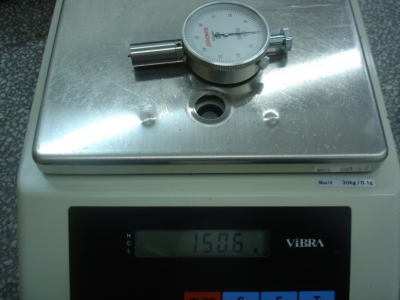

上帝 发表于 2010-3-2 18:37:43 | 显示全部楼层

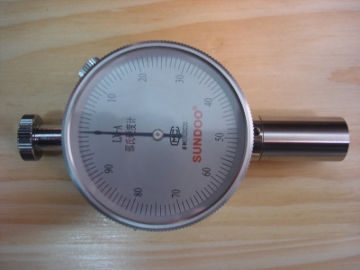

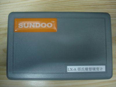

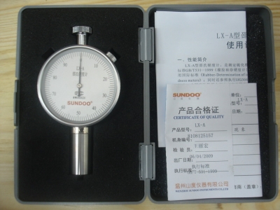

温州山度仪器有限公司
三.温州山度仪器有限公司
名称:邵氏硬度计
型号:LX-A
编号:8108125122
外形和原理同上
1.性能
分度1HA,校准结果
标准值(HA)实测值(HA)
2020.2
4039.2
6059.5
8079.8
10099.8
压针尺寸和压入尺寸都符合规程要求
校准结果符合规程要求

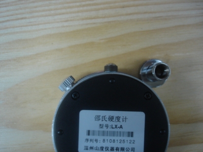

2.结构
包装
开盖,说明书和合格证
打开后盖,由于压足上有贴撕开不保修的标识,这里就没有拧开,不过曾经打开,和上面结构一样
拧开上部,露出支架安装螺纹
外型尺寸:115×60×25mm
其结构可以分为百分表部分和加载力部分,顶部的保护帽可以打开,露出的螺纹可以和加载机构连接。
重量:150.6g
3.价格
市场零售:450RMB

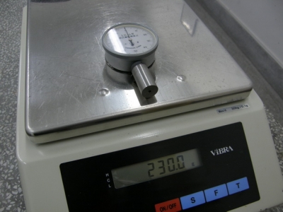

上帝 发表于 2010-3-2 18:41:14 | 显示全部楼层

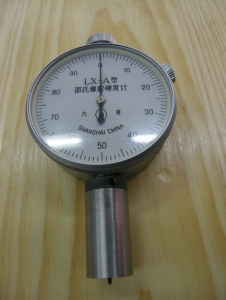

上海六菱仪器厂
四.上海六菱仪器厂
名称:邵氏橡胶硬度计
型号:LX-A
编号:06089
1.性能
分度1HA,校准结果
标准值(HA)实测值(HA)
2020.2
4040.2
6060.2
8080.2
100100.2
压针尺寸和压入尺寸都符合规程要求
校准结果符合规程要求
2.结构
外型尺寸:115*60*25mm
内部全金属设计
重量:230g

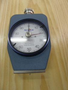

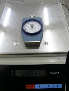

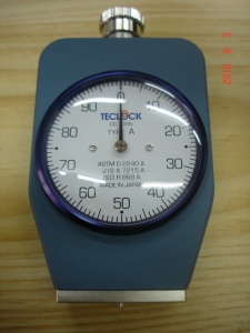

TECLOCK
五.TECLOCK
名称:橡胶硬度计
型号:GS-709G

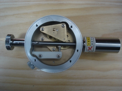

编号:71266
该款硬度计带保持峰值指针,在测试上还是比较方便的
市场零售价:2000RMB
结构和国产橡胶硬度计完全不同,顶部的弹簧调整测力,底部双螺母调整伸出长度
重量:197.0g

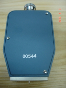

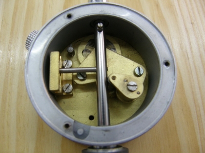

上帝 发表于 2010-3-2 18:41:33 | 显示全部楼层

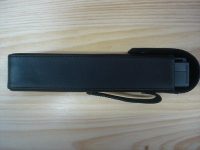

GS-709N
发现近期出现的日本品牌硬度计有一些小小的改进

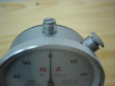

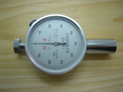

wwwwlcwwww 发表于 2010-8-9 20:51:19 | 显示全部楼层
个人认为锡晶的物美价廉,尤其是D型,关键是压针,时代也好 六菱也好压针都不过关,用一段时间后就不行了
时代的不敢恭维,对于橡胶硬度计峰值几乎没什么意义

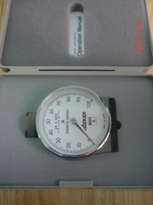

上帝 发表于 2010-8-10 14:51:34 | 显示全部楼层

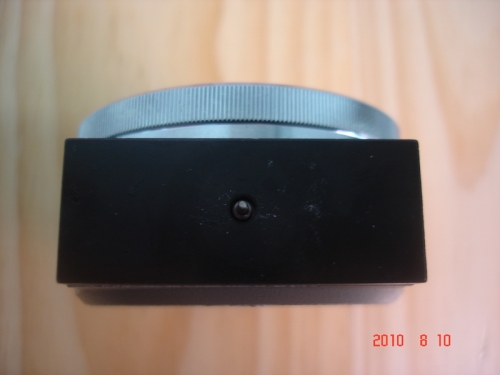

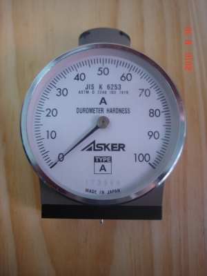

日本ASKER品牌

平民小子 发表于 2011-11-14 16:37:42 | 显示全部楼层

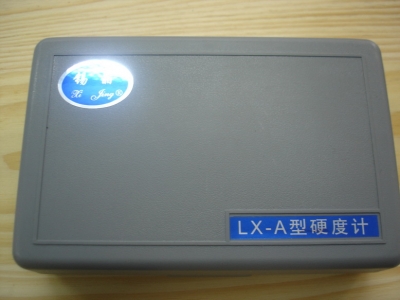

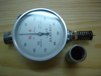

锡晶的总体来说还很好,因为调试简单
