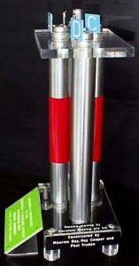

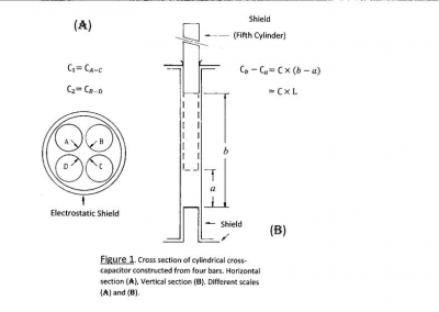

就是计算电容。
一般是4跟距离很近的圆柱,对角的一对之间的电容,可以精确的通过几何尺寸计算出来,而且与圆柱的形状和大小无关,所以非常稳定而准确。
之所以叫交叉电容,因为电容的测试不是相邻圆柱,而是两个对角交叉的圆柱。
