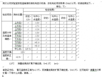

我们公司实验室的恒温箱请校准机构进行校准,该机构此项目取得了CNAS认可,
拿到这个证书后,看见温度修正值为+2.5℃,而测量结果的扩展不确定度:U=0.3℃,这可能吗?请量友们帮忙看一下有什么问题, 谢谢。

上面压缩文件制作成了图片,看发的上来不;

从证书来看,校准时设定温度125度,放置了9根温度探头。
箱子的校准参数一般有三个,大概是:
1.准确度:以中心点的实际温度和仪表显示的温度来比。
2.均匀度:同一时间不同位置温度的差值,反应温均匀性是否好。
3.波动度:同一位置在不同时间间隔温度的变化情况,反应箱子对温度的稳定控制性能。
你这个证书上温度修正值理解为准确度,用的时候在仪表读数上+2.5度得到箱子中的实际温度。从数据看均匀度接近两度,箱子质量一般,国产货吧。波动度没有做,做波动度费时间,现在的计量所都要效率的,能省则省吧。至于U=0.3度,k=2,这是不确定度,校准证书都必须具备的,通俗点讲就是他测量的127.5度在正负0.3度的范围内(127.2~127.8)的概率是95%,要知道测量只能控制在一定的精度范围,无法得到真值的。
如果你做试验的要求比(125±1)℃范围要宽,那不确定度对你的使用不影响,不看它,你只要知道125度左右时你的箱子显示的温度比实际低2.5度,如果你需要125度,设定122.5就行了。如果比这个要求还要高,那换个箱子吧。

谢谢回复,从你的回复看,我理解证书上给出的这个测量结果的扩展不确定度:U=0.3℃  k=2是标准装置在125℃的测量结果不确定度,但在该校准证书的“本次校准所使用的主要计量器具”一栏里,温度巡检仪的不确定度U=0.024℃,k=2,这个是标准装置建标时评定的不确定度,在实际测量过程中可能有差异,但我认为差异不应该太大,但证书上这两个不确定度值却异常这么大,可能吗,这个U=0.3℃,k=2他们是怎么评定出来的,我感到很困惑,该不会是随意写的吧,忘指教!

巡检仪的分度值0.01℃,通常测温度时第2位意义不大,第1位还会有跳动,所以结果的扩展不确定度U=0.3℃,k=2是差不多的。他证书上主要计量器具的不确定度大概是直接引用的证书上的吧,是他的上级机构校准温度巡检仪的不确定度。上级机构能力强嘛。

建标时评定的不确定度主要考评的标准器引入的分量,其它外界因素没有考虑的,它只反应标准性能,U=0.024单纯从巡检仪技术角度上看是差不多的,这一点毋庸置疑。
你的疑问是给你测量时的不确定度U=0.3太高了,相差太远;你也知道这个这个结果是测量的,它当然包括你的箱子引入的分量,箱子的温场波动很大的,测量结果的不确定度当然就大的多了。

校准证书必须要有不确定度,这是17025对校准实验室的要求。不确定度始终是和测量结果同时出现的,所以严格来讲每次都需要评。
但实际操作时不会真去评,没必要也不现实,不论任何计量机构。一般在做项目认可时必须完整地评定,评定一个最佳值(被校准对象稳定)公布在CNAS附件上,还要考核计量人员都会评定。在日常校准中,通常会根据具体的被测对象状况,现场环境等对这个最佳值稍微放大些,这是一个快速估算的过程,作为每份证书的不确定度。

测量不确定评定时要考虑多种影响因素,温度巡检仪的不确定度U=0.024℃,k=2只是其中考虑一项,实际上象测量时使用的铂电阻(应该是)的影响成分可能更大一些,还要考虑测量重复性等,最后才得到测量结果的扩展不确定度:U=0.3℃  k=2,一般情况下,给出的测量不确定度主要考虑标准器的影响量,对被测对象未注明时一般均不考虑。
