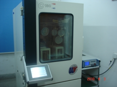

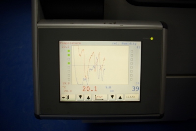

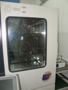

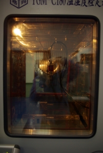

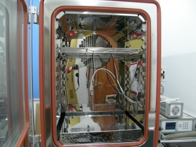

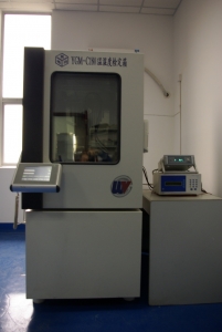

评测使用的标准仪器
本次使用的标准和评测时的照片
本次评测的标准器由南京英格玛仪器技术有限公司提供
本次评测有2套设备,其中一套是投入式高精度镜面露点仪,还有一套是湿度传感器参控加精密露点仪。
有问题可以致电
QQ:23537290
手机:13914709833
E-mail:dod9833@hotmail.com
温湿度箱+投入式露点仪
箱内照片
温湿度箱控制系统
温湿度箱内腔
温度传感器+露点仪
外观

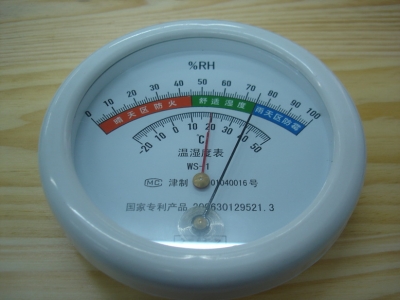

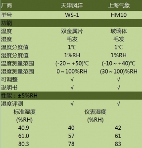

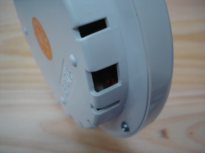

天津凤洋
1.公司名称
天津凤洋仪器仪表工贸有限公司
2.产品照片
3.外观
尺寸:(Φ122x30)mm
塑料外壳,背面有调整孔和壁挂孔
4.指标
温度:(-20~+50)℃/1℃
相对湿度:0~100%RH/1%RH
5.特点
结构简单,调整方便
温度和湿度都使用了机械式指示温湿度

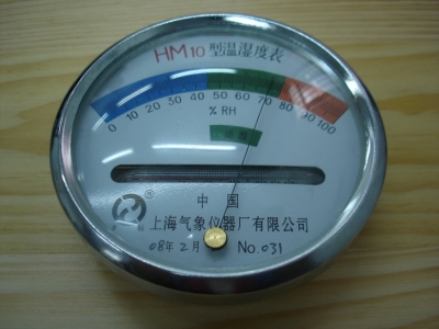

 楼主| 评测小编 发表于 2010-3-6 19:35:04 | 显示全部楼层

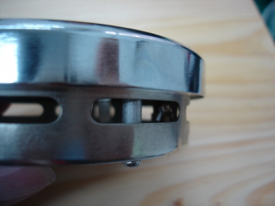

上海气象
1.公司名称
上海气象仪器厂有限公司
2.产品照片
3.外观
尺寸:(Φ106x40)mm
金属外壳,背面有调整孔和壁挂孔
4.指标
温度:(-10~+40)℃/1℃
相对湿度:(30~100)%RH/1%RH
5.特点
金属外壳,结构简单,调整方便
温度和湿度是两种原理单独显示
