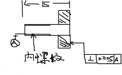

张周斌 发表于 2010-3-8 12:44:21 | 显示全部楼层 |阅读模式
帮忙看看这个垂直度怎么检测 螺纹的

A基准是螺紋孔嗎﹖單位是公制還是英制的﹖要是公制的話﹐那很難檢了。
szautumn 发表于 2010-3-8 15:38:09 | 显示全部楼层
用圆度仪吧,竖起来装夹在旋转台面上,好测的.
yj407 发表于 2010-3-8 19:02:37 | 显示全部楼层
这个基准A可能是内螺纹,基精度如果是0.005mm的话,用圆度仪测恐怕是不行的。
五七一二 发表于 2010-3-8 19:40:00 | 显示全部楼层
图纸有问题,内螺纹的话管壁的剖面到哪里去了啊。不过能理解你的意思。估计这个检测就相当于检测右端面与内孔的垂直度,估计需要投影。
 楼主| 张周斌 发表于 2010-3-8 19:42:39 | 显示全部楼层
基准A是内螺纹  要求是螺纹的中径

规矩湾锦苑 发表于 2013-10-29 15:01:01 | 显示全部楼层
建议制作一个测量辅助工具。
  辅助工具全长30mm左右,形状为一头为外螺纹,另一头为光滑圆柱(为方便用扳手装卸可在适当位置开个槽),外螺纹和光滑圆柱各长15mm左右。技术要求:辅助工具的螺纹部分应与内螺纹密切配合,螺纹部分与光滑圆柱部分同轴度误差≤0.0015。
  这样可以将工件端面对螺孔轴心线的垂直度的检验转换成端面相对于光滑圆柱轴心线的垂直度检验。

yingliugroup 发表于 2014-1-9 14:12:37 | 显示全部楼层
如果尺寸不大的话,用螺纹销规(可以买到,国产的,进口的都有),旋进去后检测

kumar_wxf 发表于 2014-1-23 16:22:30 | 显示全部楼层
做一个一端外螺纹一端光滑塞规的工件,其螺纹端的规格与被测的内螺纹一致,公差按照配合要求确定,保证可靠配合,
先检工装外螺纹中径线与光滑端的位置度,再将工装螺纹端旋进内螺纹,然后测量基准面与光滑端的垂直度

Abner 发表于 2024-3-25 15:37:49 | 显示全部楼层
三坐标用圆柱形探针扫描大径拟合构造。或者是做多一个螺纹检具,把螺纹量规旋合后,测量剩下光面的部分就可以了,我比较推荐这种,但对于检具来说要求比较高
