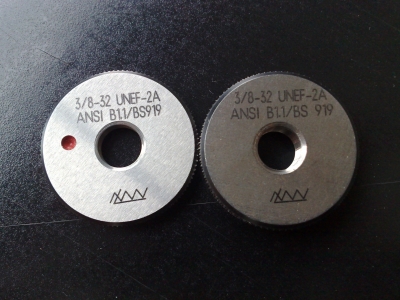

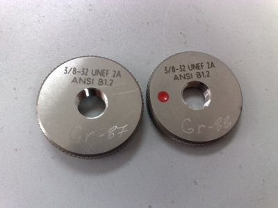

请教各位前辈:
3/8-32UNEF-2A ANSI B1.2
3/8-32UNEF-2A ANSI B1.1/BS919
以上两种通止规有什么区别,附件有照片。
谢谢!

两种标记的规应该一样。通规满牙形,止规截短牙形。

chwsg 发表于 2012-3-3 10:44:43 | 显示全部楼层
两个环规有一红色圆点的是止规。另外一个是通规。
rybmsi 发表于 2012-4-26 15:32:43 | 显示全部楼层
B1.1 Unified Inch Screw Threads (UN and UNR thread form)
B1.2 Gages and Gaging for Unified inch Screw Thread
这样清楚没,一个是描述工件的,一个是描述规的!

但是为什么同时标注BS919我就不清楚了!
