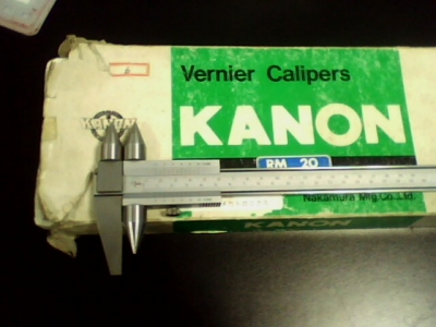

[通用量具] 关于日本产的中心距卡尺怎样检定?

昆山晓天 发表于 2010-3-16 23:16:21 | 显示全部楼层
我们实验经常有客户送来的,基本是参照通用卡尺的检定,其实关键的是要测得那两个圆锥的中心距离
 楼主| 计量人士 发表于 2010-3-17 08:00:51 | 显示全部楼层
回复 3# 昆山晓天
    那问题是具体怎样操作的,那圆锥中心怎样测?
大浪淘沙 发表于 2010-3-17 09:50:40 | 显示全部楼层
参照通用卡尺,量块值减去圆锥中心值

wyuxd 发表于 2010-3-26 18:22:42 | 显示全部楼层
用三坐标或万工显可以测
jsjlhwy 发表于 2010-3-31 14:40:24 | 显示全部楼层
示值误差可以用量块,锥度部分用万公显,对零位也可以用万公显

单鲁海 发表于 2010-5-31 16:21:00 | 显示全部楼层
我们是用三坐标检测的,测量点还是按照41.2mm、81.5mm、121.8mm取点的,全部按照通用卡尺的要求做,因为我们的是0-150mm的中心矩卡尺,这样检测应该是可以的吧
xhxlplp 发表于 2010-6-1 00:02:33 | 显示全部楼层
上部分是中心距,下部分是边心距。
检验要注意的事项:
1、合拢量面时,上下两部分都不应该有缝隙,否则有缝隙部分测量会引入一个固定的误差。
2、检测圆锥的轴心是否在中心。(其实对于卡尺而言,该项往往可以忽略,因为无论车还是磨出的锥面形状基本上可以满足要求)
3、检出各圆柱直径的具体值,在结果通知书里出具,因为使用中会用到这些量值。
