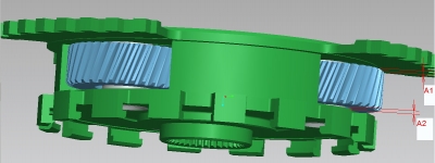

如图,间隙只有1MM ,用什么方法才能测到A1+A2的值。

用塞尺
最好用2套一起塞,防止齿轮窜动

间接测量法:上下两端面间距-齿轮厚度

可以使用读数望远镜!

间接和直接都可以吧,不过你安装的时候要求水平 高一点

用塞尺即可呀!

用塞尺,齿轮旋转一周测几个点。

用块规塞一下,多找几个点

我觉得也是。同意上楼的说法。毕竟塞尺误差大
