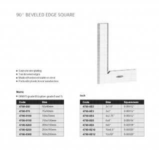

请问国内有没有生产300mm以上0级刀口形直角尺的厂家
szautumn 发表于 2010-3-18 13:42:22 | 显示全部楼层
国产的当然有了,网上找找看,我知道有300x200这个规格的,见过.
 楼主| angww 发表于 2010-3-18 22:40:22 | 显示全部楼层
是不是宽座刀口形直角尺,问过一两家,说不生产宽座形
ydq 发表于 2010-3-19 08:44:18 | 显示全部楼层
300mm以上0级刀口形直角尺按标准和道理上讲,应该是有厂家生产的,但本人确实没有见过实物。现在的关键问题是该使用什么方法和标准器来检定300mm以上0级刀口形直角尺。另外应该注意一般的刀口形直角尺与检定光学仪器的标准器刀口形角尺的技术要求是不同的。
